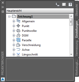

Informationen zur Registerkarte Einstellungen des Projektbrowsers
Auf der Registerkarte Einstellungen können Sie Stile für AutoCAD Civil 3D-Objekte verwalten und Einstellungen für Zeichnungen und Befehle steuern.
Klicken Sie mit der rechten Maustaste auf Sammlungen und Elemente, um auf die Befehle zuzugreifen.
Auf dieser Registerkarte sind Stile für verschiedene Objekttypen organisiert. Sogar in leeren Zeichnungen werden die meisten dieser Stile in einer Standardhierarchie aufgeführt. Sie können die Stile in Zeichnungen erstellen und bearbeiten und anschließend als Vorlage speichern. In nachfolgenden Zeichnungen, die auf diesen Vorlagen basieren, stehen automatisch die gleichen Stile zur Verfügung. Sie können Objekt-, Beschriftungs- und Tabellenstile ändern. Sie können also Einstellungen für Zeichnungen und Befehle steuern.
Steuern der in der Struktur Einstellungen angezeigten Elemente
Steuern Sie mit der Dropdown-Liste oben in der Registerkarte Einstellungen, welche Elemente in der Struktur Einstellungen angezeigt werden.
Wählen Sie eine der folgenden Strukturansichten auf der Registerkarte Einstellungen:

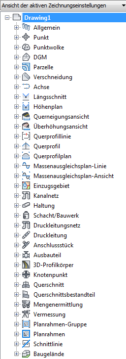

Die Struktur Einstellungen
Mit der Struktur Einstellungen können Sie Objekt-, Beschriftungs- und Tabellenstile verwalten und Einstellungen für Zeichnungen und Befehle steuern.
Die nachstehende Abbildung enthält die Sammlungen der obersten Ebene der Struktur Einstellungen:
Die meisten der Objektsammlungen weisen ein Standardlayout auf und verwenden ein Standardkontextmenü.
