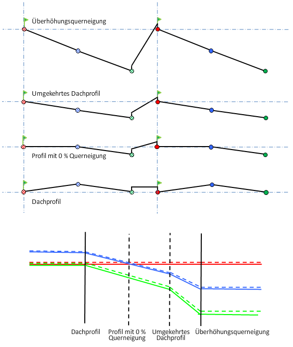

In der folgenden Abbildung wird die Drehpunktmethode Außenseite des Bogens für eine baulich getrennte Straße mit Dachprofil gezeigt.
Die Option Verzerrter Mittelstreifen bewirkt bei einer angewendeten Querneigung, dass die Breite des Mittelstreifens gleich bleibt, während beide Seiten erhöht oder verringert werden, um die Querneigung anzupassen. Diese Option verzerrt die Mittelstreifenkontur und die Drehpunkte behalten ihre ursprüngliche Position.
