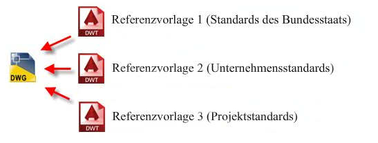

Es können außerdem mehrere Referenzvorlagen an eine Zeichnung angehängt sein. Sie könnten beispielsweise Vorlagen für Bundesstaat, Unternehmen und Projektstandards haben:
Sie können eine Hierarchie festlegen, sodass die Vorlage mit der höchsten Priorität Vorrang hat, wenn Stile doppelt vorliegen.
