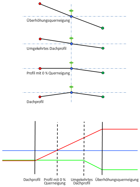

Drehpunkt an Basislinie zentriert (Querneigung bei baulich nicht getrennten Straßen mit Dachprofil)
In der folgenden Abbildung wird die Drehpunktmethode Basislinie zentriert für eine baulich nicht getrennte Straße mit Dachprofil gezeigt.
Eine Beschreibung der Querneigungsdiagramme finden Sie unter Informationen zu Drehpunktmethoden der Querneigungsdrehachse.
