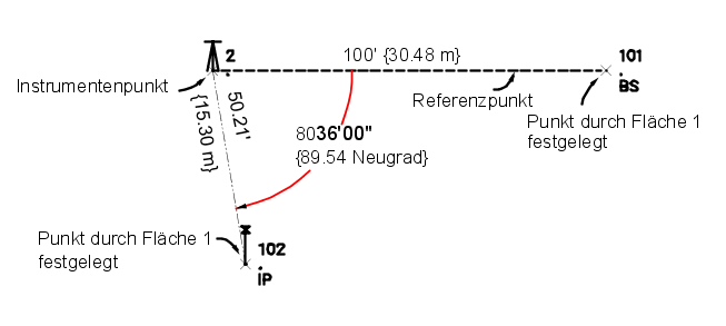

NE 2 200 200
AZ 2 1 100
STN 2 1,585
BS 1
F1 VA 101 0 30.480 100 BS
! AZIMUTH: 385.2657 DISTANCE: 30,4800
! POINT 101 NORTH: 170.7107 EAST: 230,4702
! ELEV: <Null>
F1 VA 102 89.5370 15.304 101.2052 IP
! AZIMUTH: 385.2657 DISTANCE: 15,3013
! POINT 102 NORTH: 170.7107 EAST: 202,1159
! ELEV: <Null>
Mit dem Befehl für Fläche 1 erstellte Punkte:
Punkt 101 wird durch eine Rechtsdrehung um einen horizontalen Winkel von 0 von Fläche1 aus und durch Anwendung eines vertikalen Winkels von 100 in einem Abstand von 30.480 vom Instrumentenpunkt mit der Beschreibung BS positioniert.
Punkt 102 wird durch eine Rechtsdrehung um einen horizontalen Winkel von 89.5370 von Fläche 1 aus und durch Anwendung eines vertikalen Winkels von 101.2052 in einem Abstand von 15.304 vom Instrumentenpunkt mit der Beschreibung IP positioniert. Winkel und Abstände werden in den aktuellen Einheiten angegeben, wenn Sie kein Suffix zur Kennzeichnung anderer Einheiten eingeben.
