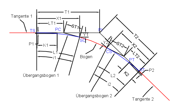

Die zwei von Ingenieuren beim Entwurf eines Übergangsbogens am häufigsten verwendeten Parameter sind L (Übergangsbogenlänge) und R (Radius des Kreisbogens).
Die folgende Abbildung zeigt die verschiedenen Parameter eines Übergangsbogens:
Übergangsbogenparameter Beschreibung
i1 Der zentrale Winkel des Übergangsbogens L1, der dem Übergangsbogenwinkel entspricht.
i2 Der zentrale Winkel des Übergangsbogens L2, der dem Übergangsbogenwinkel entspricht.
T1 Die tangentiale Gesamtentfernung zwischen PI und TS.
T2 Die tangentiale Gesamtentfernung zwischen PI und ST.
X1 Die tangentiale Entfernung bei SC von TS.
X2 Die tangentiale Entfernung bei CS von ST.
Y1 Die tangentiale Versatzentfernung bei SC von TS.
Y2 Die tangentiale Versatzentfernung bei CS von ST.
P1 Der Versatz der Anfangstangente in den PC des versetzten Bogens.
P2 Der Versatz der Anfangstangente aus dem PT des versetzten Bogens.
K1 Die Abszisse des versetzten PC bezogen auf den TS.
K2 Die Abszisse des versetzten PT bezogen auf den ST.
LT1 Der lange tangentiale Übergangsbogen vorne.
LT2 Der lange tangentiale Übergangsbogen hinten.
ST1 Der kurze tangentiale Übergangsbogen vorne.
ST2 Der kurze tangentiale Übergangsbogen hinten.
