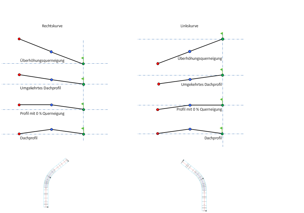

Drehpunkt auf der rechten Seite (Querneigung auf baulich nicht getrennten Straßen mit Dachprofil)
In der folgenden Abbildung wird die Drehpunktmethode Rechte Seite für eine baulich nicht getrennte Straße mit Dachprofil gezeigt.
Eine Beschreibung der Querneigungsdiagramme finden Sie unter Informationen zu Drehpunktmethoden der Querneigungsdrehachse.
