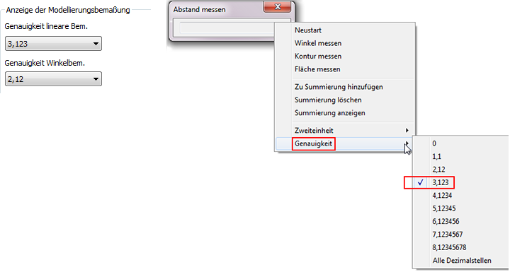

Wichtig: Beim Erstellen einer neuen Vorlagendatei in einer neuen Version von Inventor (z. B. Inventor 2017 R2, R3, 2018 und höher) muss der vorgegebene Messgenauigkeitswert in den Feldern unter Dokumenteinstellungen Registerkarte Einheiten Anzeige der Modellierungsbemaßung und im Dialogfeld Messen Genauigkeit eingestellt werden.

  3. Klicken Sie in dem Dialogfeld in der Dropdown-Liste auf Zu Summierung hinzufügen.
  4. Fügen Sie der Summierung weitere Messwerte hinzu.
  5. Wenn Sie das Hinzufügen von Messungen abgeschlossen haben, klicken Sie in der Dropdown-Liste auf Summierung anzeigen. Die Summe der Messungen wird angezeigt.
