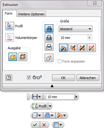

Es gibt sieben Inventor-Dialogfelder, die über einen Mini-Werkzeugkasten verfügen, der zusätzlich zum Dialogfeld angezeigt wird. Die verfügbaren Optionen in diesen Mini-Werkzeugkästen sind die gleichen wie die Optionen im Dialogfeld. Sie können wählen, ob die Mini-Werkzeugkästen angezeigt oder ausgeblendet werden sollen, wenn Sie die folgenden sieben Befehle aufrufen: Extrusion, Drehung, Rundung, Wandung, Flächenverjüngung, Fase und Gelenk.
Maximieren Sie den grafischen Bereich, indem Sie die Anzeige dieser Mini-Werkzeugkästen deaktivieren:
Gruppe Benutzeroberfläche
Mini-Werkzeugkasten.
Wenn die Option ausgewählt ist, werden das Dialogfeld und der Mini-Werkzeugkasten angezeigt, wenn Sie einen der oben genannten Befehle aufrufen (wie in der folgenden Abbildung dargestellt):
