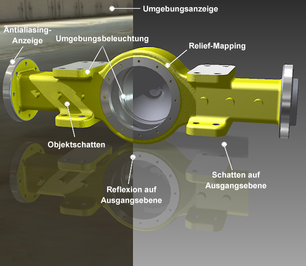

Inventor bietet einfache und benutzerfreundliche Visualisierungseffekte, mit denen Sie realistische Modelle im Ansichtsfenster anzeigen können. Die verfügbaren Effekte richten sich nach den Eigenschaften Ihrer Grafikhardware, dem Betriebssystem Ihres Computers und der unter der Registerkarte Anwendungsoptionen
Hardware gewählten Einstellung für die Inventor-Grafik-Hardware.
Im Folgenden werden die visuellen Effekte beschrieben, die Sie in den einzelnen Autodesk-Elementstufen verwenden können. In der unten stehenden Tabelle sind die Mindestsystemanforderungen der einzelnen Stufen aufgeführt.
