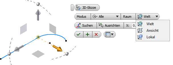

Neupositionieren von 3D-Skizzenelementen mit 3D-Transformation
Starten Sie den Befehl 3D-Transformation, und wählen Sie dann mindestens ein zu bearbeitendes 3D-Skizzenelement aus.
Klicken Sie auf Registerkarte 3D-Skizze Gruppe Ändern3D-Transformation.
Wählen Sie optional einen Transformationsmodus aus:
Alle. Alle Manipulatoren sind verfügbar.
Translation. Nur Translationsmanipulatoren sind verfügbar.
Drehung. Nur Drehungsmanipulatoren sind verfügbar.
Wählen Sie optional einen Raummodus aus:
Welt. Richtet den Manipulator am Ursprung des Modells aus.
Ansicht. Richtet den Manipulator relativ zur aktuellen Ansicht des Modells aus.
Lokal. Richtet den Manipulator relativ zu den ausgewählten Objekten aus.
Wählen Sie optional Suchen aus, um die Dreiergruppe zu verschieben.
Wählen Sie optional Ausrichten aus, um die Dreiergruppe neu auszurichten.
Geben Sie die genauen X-, Y-, Z- oder Winkelwerte ein, oder verwenden Sie das freie Ziehen, um die Auswahl zu verschieben.
Klicken Sie zum Beenden auf OK.
