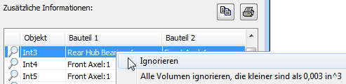

    • Optionen, um Elemente zu ignorieren bzw. nicht mehr zu ignorieren. Sie haben folgende Möglichkeiten:
      • Klicken Sie mit der rechten Maustaste auf ein Element, und legen Sie fest, dass das ausgewählte Volumen oder alle Kollisionsvolumen unterhalb eines ausgewählten Werts ignoriert werden sollen.
      • Aktivieren oder deaktivieren Sie den Filter Ignoriert, um die ignorierten Kollisionen in der Liste anzuzeigen oder auszublenden.
        Anmerkung: Ignorierte Kollisionen werden mit gekreuzten Linien angezeigt.
      • Klicken Sie mit der rechten Maustaste auf eine ignorierte Kollision, und wählen Sie Nicht mehr ignorieren aus, um das ausgewählte Element nicht mehr zu ignorieren, oder Nicht mehr ignorieren (alle).
