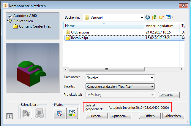

So platzieren Sie eine zukünftige Version einer Bauteildatei
Mit diesem Arbeitsablauf wird eine Referenz auf die zukünftige Version einer Bauteildatei in einer Baugruppendatei erstellt.
  1. Platzieren Sie eine zukünftige Version einer Bauteildatei in einer Baugruppendatei: Klicken Sie in einer Baugruppendatei in der Multifunktionsleiste auf Registerkarte Zusammenfügen Gruppe Komponente Platzieren.
  2. Suchen und wählen Sie die zu platzierende neue Bauteildatei (.ipt). Die Version von Inventor, in der die Datei zuletzt gespeichert wurde, wird angezeigt.
  3. Klicken Sie optional auf Optionen, um das Dialogfeld Dateioptionen zu öffnen, und geben Sie die Konstruktionsansichtsdarstellung an. Klicken Sie auf OK.
  4. Klicken Sie im Dialogfeld Komponente platzieren auf Öffnen. Volumenkörper und Oberflächenkörper werden erstellt.
    Sie können je nach Bedarf mehrere Exemplare platzieren.

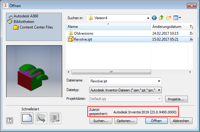

So öffnen oder leiten Sie eine zukünftige Version einer Bauteildatei ab
Mit diesem Arbeitsablauf erstellen Sie eine Referenz auf eine zukünftige Version einer Inventor-Bauteildatei in einer Bauteildatei.
  1. Wählen Sie eine der folgenden Möglichkeiten:
    • Datei Öffnen.
    • Klicken Sie in einer Bauteildatei in der Multifunktionsleiste auf Registerkarte Verwalten Gruppe Einfügen Ableiten .
  2. Suchen und wählen Sie die zu öffnende neue Bauteildatei (.ipt).
  3. Klicken Sie optional auf Optionen, um das Dialogfeld Dateioptionen zu öffnen, geben Sie die Konstruktionsansichtsdarstellung an, und klicken Sie auf OK.
  4. Klicken Sie im Dialogfeld Datei öffnen auf Optionen. Volumenkörper und Oberflächenkörper werden erstellt.
  5. Im Dialogfeld Abgeleitetes neues Bauteil können Sie Volumenkörper und Oberflächenkörper ein- oder ausschließen.
  6. Klicken Sie zum Speichern der Änderungen auf Anwenden.
