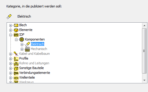

  7. Im nächsten Dialogfeld der Publizierungsanleitung wird die Kategorie angezeigt, in der das Bauteil erstellt wird.
    Wenn Sie eine andere Kategorie auswählen, werden Sie gewarnt, dass das Bauteil in diesem Fall die Erstellungsinformationen verliert.

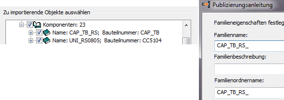

  9. (Erforderlich) In der Publizierungsanleitung unter Familienschlüsselspalten definieren: Wählen Sie Bauteilnummer aus, und fügen Sie diese der Schlüsselspalte hinzu.
    Wichtig: Im Dialogfeld Publizierungsanleitung müssen Sie die Bauteilnummer der Schlüsselspalte hinzufügen, um das Inhaltscenter der Komponente beim Importieren oder Öffnen einer IDF-Datei erfolgreich zu öffnen. Inventor verwendet den Familiennamen und die Bauteilnummer, um die entsprechende IDF-Komponente für die Platzierung in der Inhaltscenter-Bibliothek zu finden.

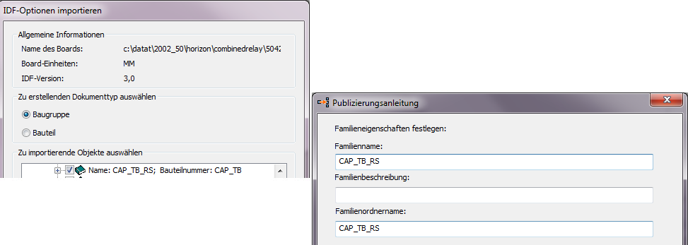

  10. (Erforderlich) In der Publizierungsanleitung unter Familieneigenschaften festlegen: Bearbeiten Sie den Familiennamen, sodass nur der Komponentenname im Feld Familienname angezeigt wird. Beispiel:
