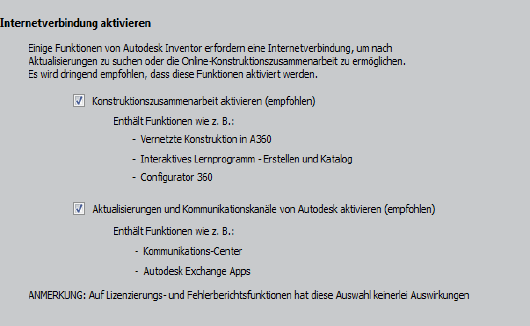

Internetverbindung aktivieren
Funktionen von Inventor für die Online-Zusammenarbeit oder Aktualisierungen von Autodesk können bei der Einrichtung deaktiviert werden. Das Deaktivieren des Zugriffs ermöglicht Ihnen, die vernetzten Funktionen zu steuern.

  1. Klicken Sie im Autodesk Inventor-Installationsprogramm auf die Seite Einrichtung erstellen Konfigurieren, und klicken Sie auf das Dreieck neben Zum Öffnen und Konfigurieren hier klicken.
  2. Führen Sie einen Bildlauf nach unten bis zu Internetverbindung aktivieren durch. Vorgabemäßig ist der Zugriff auf diese Funktionen aktiviert.
    • Deaktivieren Sie die Option Konstruktionszusammenarbeit aktivieren, um den Zugriff auf die folgenden Funktionen in Inventor zu blockieren:
      • Arbeitsabläufe von Vernetzte Konstruktionen in A360.
      • Herunterladen neuer interaktiver Lernprogramme sowie Erstellen, Publizieren und Freigeben Ihrer eigenen interaktiven Lernprogramme.
      • Configurator 360.
      Wichtig: Zum Ändern dieser Option müssen Sie die Einrichtung neu erstellen, sicherstellen, dass das Kontrollkästchen Konstruktionszusammenarbeit aktivieren aktiviert ist, und dann die Einrichtung erneut bereitstellen.
    • Deaktivieren Sie Aktualisierungen und Kommunikationskanäle von Autodesk aktivieren, um den Zugriff auf folgende Funktionen zu blockieren:
