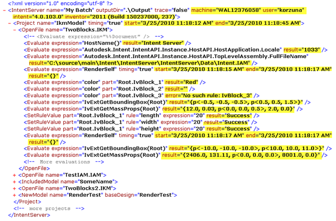

Die Stapelverarbeitung ignoriert alle anderen Elemente in der Aufgabendatei. Wenn die Stapelverarbeitung abgeschlossen ist, werden Details über die Auswertung und die Ergebnisse zur Aufgabendatei hinzugefügt. Die Informationen über die einzelnen Schritte werden in Attributen der XML-Struktur gespeichert.

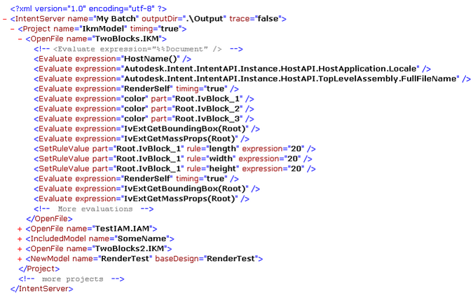

Beispielaufgabe für Stapelverarbeitung durch Intent Server
Die XML-Ausgabe wird im Verzeichnis ".\output" gespeichert. Die Details der einzelnen Vorgänge werden hervorgehoben:
