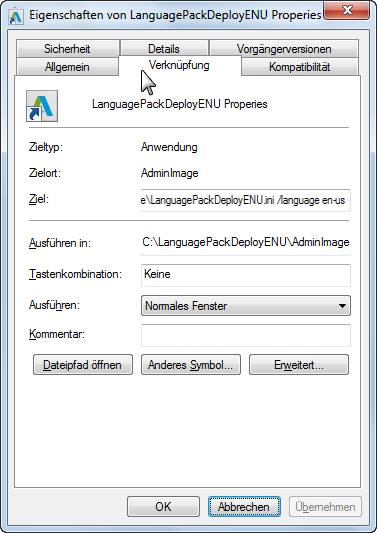

  2. Erstellen Sie eine oder mehrere Inventor Language Pack-Einrichtungen mit dem Language Pack-Installationsprogramm.
Language Packs für Autodesk Inventor und LT sind nicht auf der Produkt-DVD vorhanden. Language Pack-Installationsprogramme können hier heruntergeladen werden: Die Zielzeile der Language Pack-Einrichtungsverknüpfung kann problemlos in ein Einrichtungsskript gängiger Netzwerkverwaltungswerkzeuge, wie z. B. Microsoft SCCM, eingefügt werden. Dadurch können auch in großen Unternehmensnetzwerken unbeaufsichtigte und effiziente, mehrsprachige Inventor-Einrichtungen vorgenommen werden.
