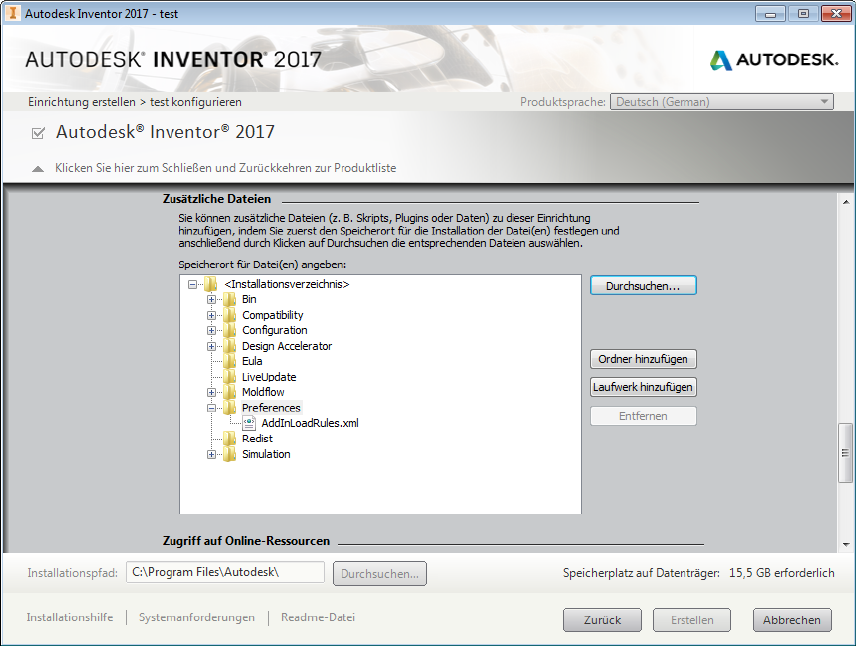

  2. Richten Sie die Datei für Ihre Benutzer ein: Es gib zwei Möglichkeiten, diese Datei einzurichten:
    Option 1
    • Kopieren Sie die Datei vom Speicherort für Benutzerüberschreibungen an den Speicherort für Administratorüberschreibungen einer jeden Zielarbeitsstation.
    Option 2
    • Fügen Sie die Datei mit Zusätzliche Dateien einer Einrichtung hinzu.
