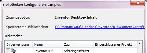

Neue Inhaltscenter-Bibliothek für IDF-Komponenten
Mit der Version 2016 R2 (nur mit Subscription) wird eine neue Inhaltscenter-Bibliothek für IDF-Komponenten installiert.
Sie können jetzt in Inventor eine IDF-Komponentenbibliothek aufbauen:
  • Erstellen und publizieren Sie Bauteile mit dem neuen Befehl Verwalten Autor IDF-Komponente in der neuen Inhaltscenter-Bibliothek für IDF-Komponenten.
  • Beim Importieren/Öffnen einer IDF-Datei werden alle Bibliothekskomponenten in der Inhaltscenter-Bibliothek für IDF-Komponenten automatisch im Import wiederverwendet.
Weitere Informationen
Neue IDF-Importoptionen und neuer Arbeitsablauf
  • Vorgabemäßig werden alle Bibliothekskomponenten in der Inhaltscenter-Bibliothek für IDF-Komponenten wiederverwendet, wenn Sie eine IDF-Datei importieren/öffnen. Um neue Bauteile für IDF-Komponenten zu erstellen, deaktivieren Sie das neue Kontrollkästchen Komponenten im Inhaltscenter wiederverwenden.
