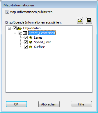

In dieser Übung legen Sie DWF-Publizierungsoptionen für die mit der Karte zu publizierenden Objektdaten fest. Sie können dann Ihre Karte als DWF-Datei publizieren.
Wenn Sie mit dem Internet verbunden sind, starten Sie das Video, um zu sehen, wie Sie Attribute im DWF-Format publizieren können. Die Schritte für dieses Verfahren sind unterhalb des Videos aufgeführt. |
So legen Sie Publizierungsoptionen fest
Bei Auswahl von Street_Centerlines werden automatisch auch alle Elemente unterhalb von Street_Centerlines ausgewählt.
Die XML-Datei wird von der DWF-Publizierung verwendet.
