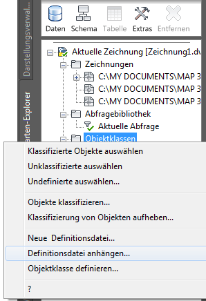

Ordnen Sie die Definitionsdatei MyDefinition.xml zu.

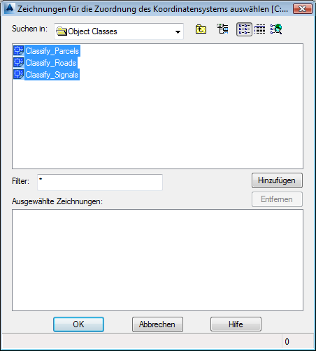

Quellzeichnungen zuordnen.
Ordnen Sie die Zeichnungen mit den klassifizierten Objekten zu.
Wählen Sie alle drei Zeichnungsdateien aus.
