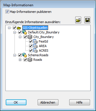

  3. Aktivieren Sie das Kontrollkästchen Map-Informationen publizieren.
  4. Erweitern Sie das Element GIS-Objektquellen, um den Inhalt anzuzeigen.
    Wenn Sie die gesamte Liste erweitern, können Sie die mit den Objekten dieser Karte verknüpften Eigenschaften anzeigen.
  5. Aktivieren Sie das Element GIS-Objektquellen.
    Alle untergeordneten Elemente werden automatisch aktiviert.
    Im Dialogfeld Map-Informationen legen Sie fest, welche Daten in DWF publiziert werden sollen.
    Optional können Sie auch nur eine Untergruppe der Eigenschaften auswählen.
  6. Klicken Sie auf OK.
