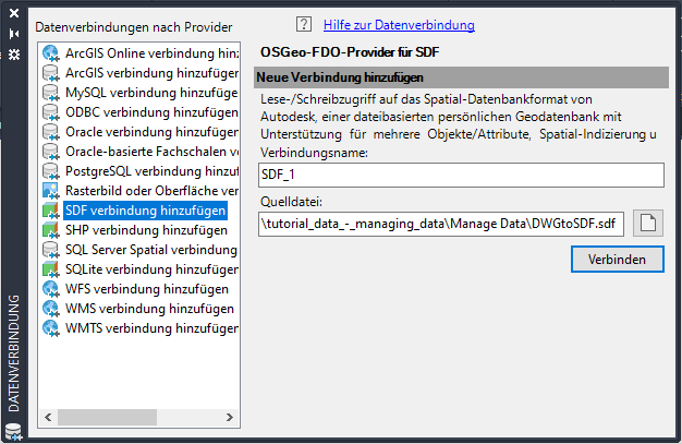

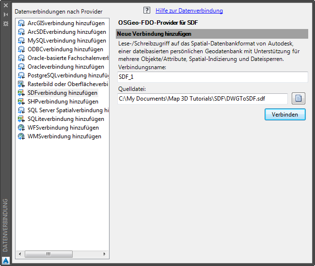

So stellen Sie eine Verbindung zu der neuen SDF-Datei her

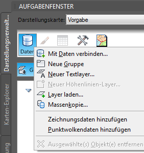

Mit Daten verbinden.
Wechseln Sie zur Darstellungsverwaltung, um eine Verbindung zu Daten herzustellen.
Stellen Sie eine Verbindung zu der erstellten SDF-Datei her.

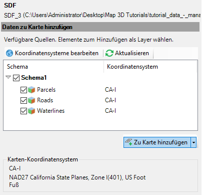

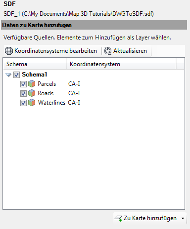

Jeder Layer aus der Originalkarte wird als eigene Objektklasse aufgeführt.
