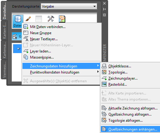

Sie können die Darstellungsverwaltung verwenden, um eine AutoCAD-Zeichnungsdatei zuzuordnen.
Wenn Sie mit dem Internet verbunden sind, starten Sie das Video, um zu sehen, wie Sie eine AutoCAD-Zeichnung an die Karte anhängen. Sie können das Verfahren auch selbst versuchen, indem Sie auf die entsprechende Schaltfläche klicken. Die Schritte für dieses Verfahren sind unterhalb des Videos aufgeführt. |
So hängen Sie eine AutoCAD-Zeichnungsdatei an
Wenn Sie eine Zeichnung zuordnen, wird diese nicht in der Darstellungsverwaltung aufgeführt und nicht in der Karte angezeigt. Allerdings wird Sie auf der Registerkarte Karten-Explorer des Aufgabenfensters unter Aktuelle Zeichnung angezeigt.
Sie können Objekte aus der Zeichnung abfragen, um sie in Ihrer Karte zu verwenden (siehe nächste Übung).
Speichern unter
Zeichnung. Um diese Übungslektion fortzusetzen, gehen Sie zu Übung 3: Abfragen von Daten aus der Zeichnung.
