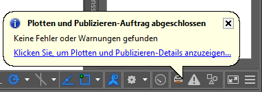

Beachten Sie das animierte Symbol in der unteren rechten Ecke des Fensters.
Zeigen Sie mit dem Cursor auf das animierte Symbol, um zu erfahren, welche Seite der Kartensammlung gerade publiziert wird.

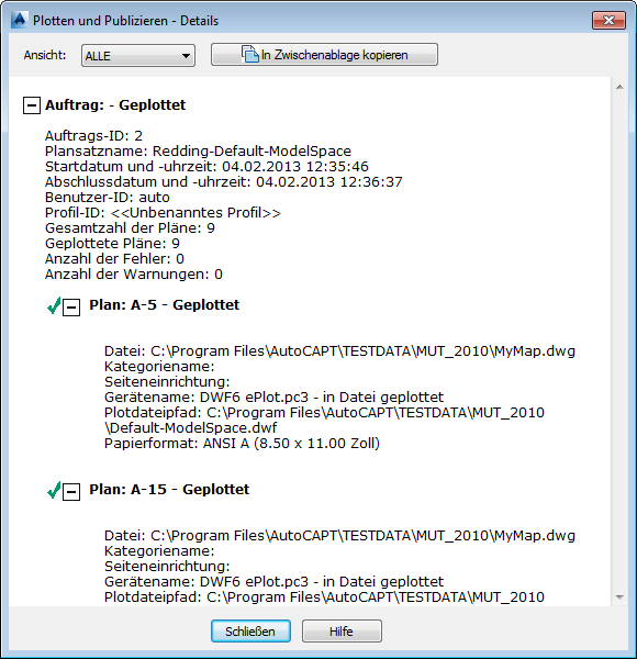

Wenn der Auftrag abgeschlossen ist, werden Sie in einer Meldung auf eventuelle Fehler hingewiesen.
Sie können die Details anzeigen.
Sie haben eine Vorlage für eine Kartensammlung benutzerdefiniert angepasst und sie zur Erstellung einer Kartensammlung verwendet. Sie haben die Kartensammlung im DWF-Format publiziert, sodass Sie sie für andere Personen freigeben können, die nicht über eine Kopie von AutoCAD Map 3D verfügen. Diese Personen können den kostenlosen Viewer Autodesk Design Review herunterladen, um die Karten anzuzeigen. Autodesk Design Review ist unter http://www.autodesk.de/designreview verfügbar.
