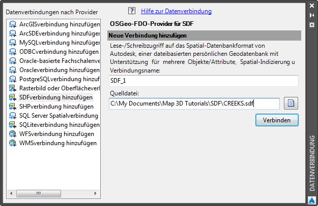

    • Klicken Sie unter Datenverbindungen nach Provider auf SDF-Verbindung hinzufügen.
    • Klicken Sie auf das Dateisymbol neben dem Feld Quelldatei.
    • Navigieren Sie zu der SDF-Datei, die Sie in Übung 1: Exportieren von Objektklassen in SDF erstellt haben.
    • Wählen Sie die Datei aus, und klicken Sie auf Öffnen.
    • Klicken Sie auf Verbinden.
      Geben Sie die Datei an, zu der die Verbindung hergestellt werden soll.
