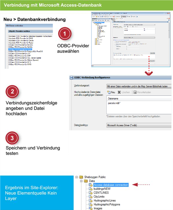

Verbinden mit einer Access-Datenbank
In dieser Übung erstellen Sie eine Verbindung mit der Microsoft Access-Datenbank für die Sheboygan-Parzellendaten her und speichern die Verbindung als Ressource.
  Ausführliche Schritte
  1. Klicken Sie mit der rechten Maustaste auf den Ordner Data im Site-Explorer, und klicken Sie dann auf NeuDatenverbindung.
  2. Wählen Sie im Dialogfeld Mit Daten verbinden die Option OSGeo-FDO-Provider für ODBC.
  1. Wählen Sie im Editor für neue Elementquellen für Verbindungsart die Option Mit einer Datei verbinden und in Map Server-Bibliothek laden.
  2. Klicken Sie unter Hochzuladende Datendatei und alle zugehörigen Dateien auf Neu, und navigieren Sie dann zum Ordner: C:\Programme\Autodesk\Autodesk Infrastructure Studio 2017\Sample Data\Database.
  3. Wählen Sie Parcels.mdb aus. Klicken Sie auf Öffnen.
  1. Klicken Sie auf DateiSpeichern, und speichern Sie die Verbindungsressource im Ordner Data unter dem Namen Access database connection.
  2. Es kann einen Moment dauern, bis die Datei auf den Server geladen wurde.
    Klicken Sie auf Verbindung testen.
    Daraufhin sollte die Meldung Erfolgreiche Verbindung angezeigt werden.
  3. Schließen Sie den Ressourcen-Editor.
