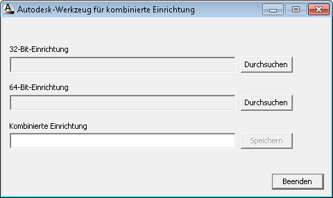

  1. Erstellen Sie über die Produktinstallationsprogramme separate 32- und 64-Bit-Einrichtungen, und speichern Sie diese im selben Einrichtungsordner. Schließen Sie entweder 32 oder 64 in den Einrichtungsnamen ein, um den Typ deutlich zu kennzeichnen.
  2. Doppelklicken Sie im Ordner mit Einrichtungswerkzeugen auf das Werkzeug CombineDeploy.exe.
  3. Navigieren Sie in der Werkzeugleiste zu den 32- und 64-Bit-Einrichtungen, und geben Sie einen beschreibenden Namen für die kombinierte Einrichtung ein.
    Die kombinierte Einrichtung wird im selben Ordner gespeichert wie die 32- und 64-Bit-Einrichtungen.
