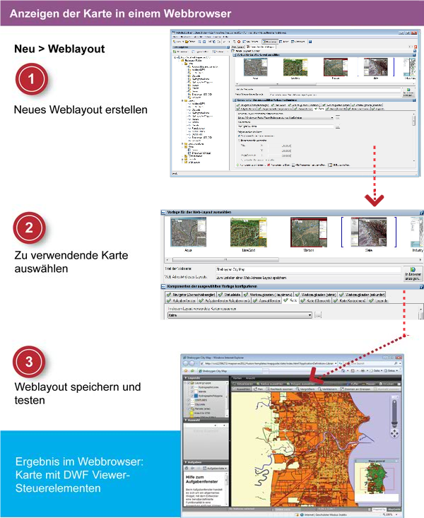

Anzeigen der Karte in einem Webbrowser
In dieser Übung erstellen Sie ein neues Weblayout und betten die Karte darin ein. Anschließend testen Sie die Karte, indem Sie sie in einem Webbrowser anzeigen.
  Ausführliche Schritte
  1. Klicken Sie mit der rechten Maustaste auf den Ordner Web Layouts, und klicken Sie dann auf NeuWeblayoutFlexibles Layout.
  1. Klicken Sie im Werkzeugkasten auf Bearbeiten, um den Voransichtsbereich auszublenden.
  2. Klicken Sie unter Vorlage für das Web-Layout auswählen auf Slate.
  3. Geben Sie im Web-Layout-Editor als Titel der Webseite Sheboygan City Map ein. Navigieren Sie für In diesem Layout verwendete Kartenressourcen zum Ordner Sheboygan Public/Maps, und wählen Sie die Karte Sheboygan City Map aus.
  1. Klicken Sie auf DateiSpeichern, und speichern Sie das Weblayout im Ordner Web Layout unter dem Namen City Map.
    Sie müssen das Weblayout speichern, bevor Sie es im Webbrowser testen können.
  2. Klicken Sie auf der rechten Seite des Web-Layout-Editors auf In Browser anzeigen...
    Der Webbrowser wird geöffnet und zeigt die Karte im Viewer für flexible Layouts an.
  3. Testen Sie die Karte mit den im Viewer bereitgestellten Werkzeugen.
    Für den Parzellenlayer sollten QuickInfos angezeigt werden. Wenn Sie die Ansicht vergrößern, sollten Sie außerdem beim Maßstabsbereich 1-30000 die Layer CENTLINES und buildingsNew und beim Maßstabsbereich 1-10000 den Layer treepoints erkennen können.
