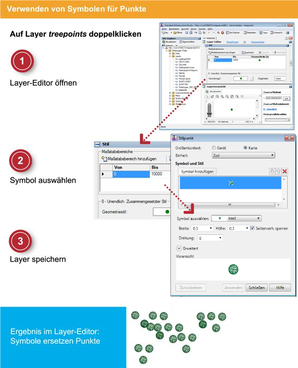

Verwenden von Symbolen für Punkte
In dieser Übung ersetzen Sie einen Punktstil durch ein Symbol aus einer Symbolbibliothek.
Anmerkung: In der folgenden Übung verwenden Sie den Standard-Layerstil zur Konfiguration von Stilen im Layer Editor. Es ist auch der Layerstil Erweitert verfügbar, der zusammengesetzte Symbole und Stile unterstützt. Um den Layerstil zu ändern, klicken Sie auf das Menü Extras Optionen Registerkarte Layer-Editor. Unter Layerstil wählen Sie Standard für diese Übung. Weitere Informationen zu erweiterten Stilen finden Sie im Studio Benutzerhandbuch.
  Ausführliche Schritte
  1. Doppelklicken Sie im Site-Explorer auf den Layer treepoints, um ihn zu öffnen. Klicken Sie auf Aktualisieren, um die Vorschau anzuzeigen.
  2. Klicken Sie auf den Link 0-10000, um das Fenster Layervoransicht zu vergrößern, sodass die Punkte sichtbar sind.
  3. Klicken Sie oben im Layer-Editor auf Stil, um das Stilfenster vorne anzuzeigen.
  1. Klicken Sie im Layer-Editor unter Geometriestil auf [...].
  2. Wählen Sie im Dialogfeld Stil für Symbol die Option Symbolbibliothek aus.
  3. Navigieren Sie zur Symbolbibliothek Trees.
  4. Wählen Sie tree3, und klicken Sie auf OK.
  5. Geben Sie im Dialogfeld Stilpunkt für die Breite und Höhe den Wert 0.3 ein, und klicken Sie auf OK.
  1. Klicken Sie im Bereich Layervoransicht auf Aktualisieren.
  2. Speichern Sie die Layerressource.
  3. Zeigen Sie den aktualisierten Layer in der Karte an.
