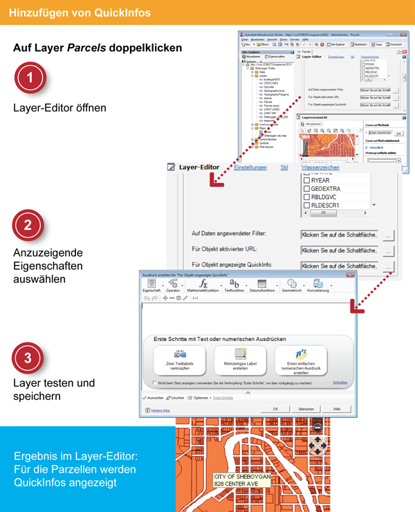

Hinzufügen von QuickInfos
In dieser Übung wählen Sie Eigenschaften aus, die in QuickInfos angezeigt werden sollen. QuickInfos sind einblendbare Kästchen mit Informationen über die Funktionen in der Karte. In der letzten Übung können Sie die QuickInfos im Webbrowser anzeigen.
Anmerkung: In der folgenden Übung verwenden Sie den Standard-Layerstil zur Konfiguration von Stilen im Layer Editor. Es ist auch der Layerstil Erweitert verfügbar, der zusammengesetzte Symbole und Stile unterstützt. Um den Layerstil zu ändern, klicken Sie auf das Menü Extras Optionen Registerkarte Layer-Editor. Unter Layerstil wählen Sie Standard für diese Übung. Weitere Informationen zu erweiterten Stilen finden Sie im Studio Benutzerhandbuch.
  Ausführliche Schritte
  1. Doppelklicken Sie im Site-Explorer auf den Layer Parcels (nicht den Layer Parcels (area)), um ihn zu öffnen.
  1. Klicken Sie im Bereich Einstellungen neben Für Element angezeigte QuickInfo auf [...].
  2. Klicken Sie im Dialogfeld Ausdrücke erstellen/ändern auf Mehrzeiliges Label erstellen.
  3. Ersetzen Sie den Vorgabeausdruck mit folgendem Ausdruck:
    CONCAT ( CONCAT ( NAME , '\n' ), RBILAD )
  4. Klicken Sie auf Validieren, um sicherzugehen, dass der Ausdruck richtig ist.
  5. Klicken Sie auf OK.
    Der fertige Ausdruck wird im Bereich Einstellungen angezeigt.
  6. Speichern Sie den Layer Parcels.
  1. Nachdem Sie in der letzten Übung das Weblayout erstellt haben, doppelklicken Sie im Site-Explorer auf das Weblayout City Map, um es zu öffnen.
  2. Klicken Sie im Voransichtsbereich auf Aktualisieren.
  3. Bewegen Sie den Mauszeiger über die Parzellen im Voransichtsbereich, um die QuickInfos zu testen.
  4. Speichern und schließen Sie die Layerressource.
