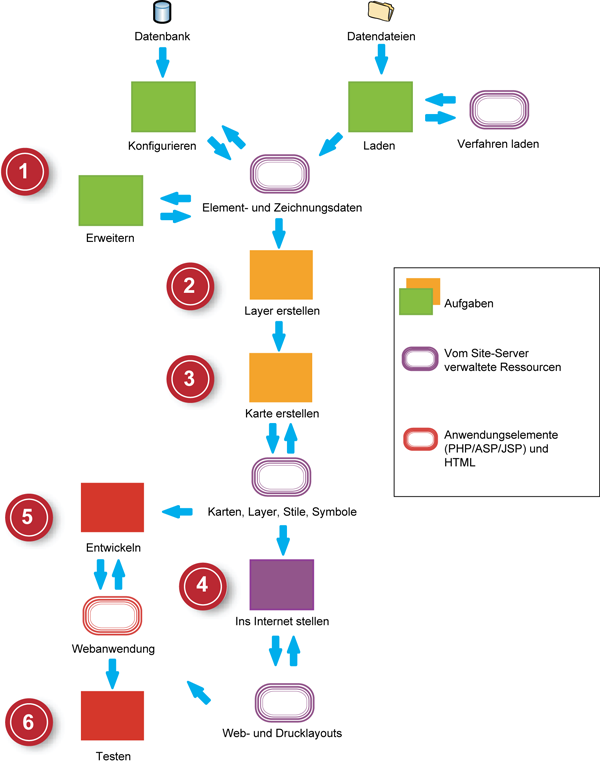

Das Diagramm auf der gegenüberliegenden Seite zeigt die Entwicklung einer webbasierten Anwendung mit Infrastructure Map Server. Darin stehen die Rechtecke für Aufgaben, die Ovale für Objekte, die durch die Aufgaben erstellt oder von diesen verwendet werden, und die Pfeile für die Datenflussrichtung. Der Entwicklungsprozess lässt sich in fünf Phasen unterteilen (denkbar wäre auch eine Planungs- und Vorbereitungsphase, die in diesem Diagramm jedoch nicht enthalten ist):
| Auf der Seite gegenüber | Ausführliche Schritte |
Laden Sie dateibasierte Daten, konfigurieren Sie Verbindungen mit externen Datenbanken, und erweitern Sie Elementdaten, indem Sie eine Elementquelle mit einer anderen verbinden. |
Erstellen Sie Layer, die die Daten referenzieren, thematisieren und stilisieren. |
Erstellen Sie Karten, indem Sie Layer und andere Ressourcen kombinieren, wie z. B. Wasserzeichen. |
Stellen Sie die Karte ins Internet oder Intranet, indem Sie Layouts zum Erstellen von Webseiten und zum Plotten verwenden. Kombinieren Sie sie mit öffentlichen Karten wie Google Maps™, Yahoo! Maps™, Bing Maps oder Open Street Map. |
Entwickeln Sie die Webanwendung, indem Sie ihre Funktionalität mit den Infrastructure Map Server-APIs erweitern. |
Testen Sie die Webanwendung. |
Überblick über den Entwicklungsprozess
