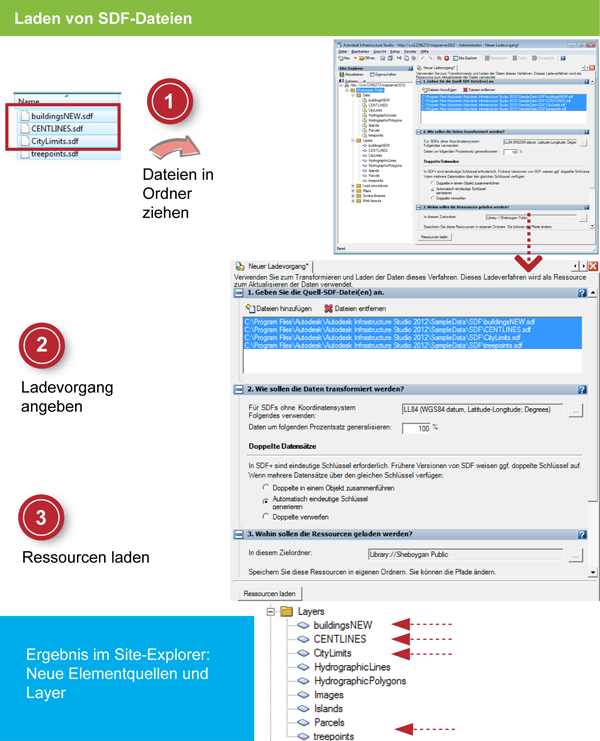

Laden von SDF oder SQLite-Dateien
In dieser Übung fügen Sie weitere Datenquelldateien zur Site hinzu. Ebenso wie SHP-Dateien werden SDF- oder SQLite-Dateien geladen, indem Sie diese direkt in einen Ordner im Site-Explorer ziehen.
  Ausführliche Schritte
  1. Navigieren Sie im Windows Explorer zu folgendem Ordner: C:\Programme\Autodesk\Autodesk Infrastructure Studio 2017\Sample Data\SDF.
  2. Wählen Sie die folgenden vier Dateien aus: buildingsNEW.sdf, CENTLINES.sdf, CityLimits.sdf und treepoints.sdf. Ziehen Sie die Dateien in den Ordner Sheboygan Public im Site-Explorer.
  1. Wählen Sie im Ladevorgang-Editor das Koordinatensystem WGS84 datum, Latitude-Longitude; Degrees (in der Kategorie Lat Longs, Code=LL84) aus.
  2. Wählen Sie unter Doppelte Datensätze die Option Automatisch eindeutige Schlüssel generieren aus.
  1. Klicken Sie auf Ressourcen laden.
    Beachten Sie die neuen Elementquellen und Layerressourcen im Site-Explorer.
  2. Klicken Sie auf DateiSpeichern, und speichern Sie die Ladevorgangsressource im Ordner Load Procedures unter dem Namen Load SDF files.
  3. Schließen Sie den Ladevorgang-Editor.
