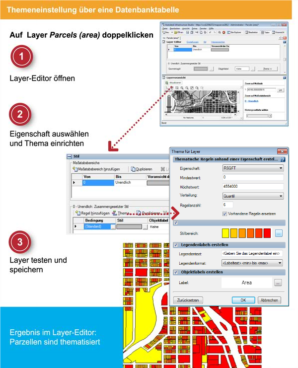

Thematisieren aus einer Datenbanktabelle
In dieser Übung thematisieren Sie die Parzellen in der Karte nach ihrer Fläche in Quadratfuß, indem Sie eine Spalte (Eigenschaft) aus einer Datenbanktabelle verwenden.
Anmerkung: In der folgenden Übung verwenden Sie den Standard-Layerstil zur Konfiguration von Stilen im Layer Editor. Es ist auch der Layerstil Erweitert verfügbar, der zusammengesetzte Symbole und Stile unterstützt. Um den Layerstil zu ändern, klicken Sie auf das Menü Extras Optionen Registerkarte Layer-Editor. Unter Layerstil wählen Sie Standard für diese Übung. Weitere Informationen zu erweiterten Stilen finden Sie im Studio Benutzerhandbuch.
  Ausführliche Schritte
  1. Doppelklicken Sie im Site-Explorer auf den Layer Parcels (area), um ihn zu öffnen, sofern er noch nicht geöffnet ist. Wenn der Layer bereits geöffnet ist, klicken Sie auf seine Registerkarte, um ihn anzuzeigen.
  2. Klicken Sie oben im Layer-Editor auf Stil, um das Stilfenster vorne anzuzeigen.
  1. Klicken Sie im Stilfenster auf die Schaltfläche Thema.
  2. Klicken Sie unter 0-Unendlich: Flächenstil auf die Schaltfläche Thema.
  3. Wählen Sie im Dialogfeld Thema die Eigenschaft RSQFT aus. Wählen Sie für die Verteilung Quantil aus.
  4. Geben Sie unter Regeln für die Anzahl der zu erstellenden Regeln den Wert 6 ein.
  5. Klicken Sie neben Stilklassennummer auf die Schaltfläche zum Durchsuchen, und wählen Sie Gelb für die Vordergrundfarbe und Rot für die Anfangs- und Endfarbe aus. Klicken Sie auf OK.
  6. Aktivieren Sie das Kontrollkästchen neben Legendenlabels für den Bedingungsbereich erstellen, und geben Sie als Labeltext Area ein. Klicken Sie auf OK.
  1. Klicken Sie in der Layervoransicht auf Aktualisieren, um das Thema zu testen.
  2. Speichern und schließen Sie die Layerressource.
