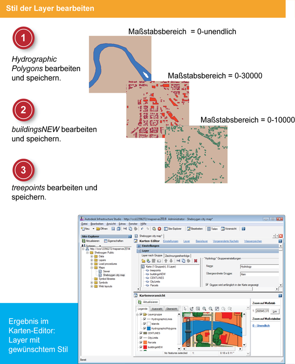

Bearbeiten von Layern
In dieser Übung stellen Sie Stile für Layer bereit, die noch nicht bearbeitet wurden, sodass die Layer in der Karte farbig und mit den richtigen Maßstäben angezeigt werden.
Anmerkung: In der folgenden Übung verwenden Sie den Standard-Layerstil zur Konfiguration von Stilen im Layer Editor. Es ist auch der Layerstil Erweitert verfügbar, der zusammengesetzte Symbole und Stile unterstützt. Um den Layerstil zu ändern, klicken Sie auf das Menü Extras Optionen Registerkarte Layer-Editor. Unter Layerstil wählen Sie Standard für diese Übung. Weitere Informationen zu erweiterten Stilen finden Sie im Studio Benutzerhandbuch.
  Ausführliche Schritte
  1. Doppelklicken Sie im Site-Explorer auf den Layer HydrographicPolygons, um ihn zu öffnen.
  2. Klicken Sie oben im Layer-Editor auf Stil, um das Stilfenster vorne anzuzeigen. Klicken Sie im Layer-Editor unter Geometriestil auf [...].
  3. Wählen Sie im Dialogfeld Stil eine mittelblaue Vordergrundfarbe aus. Wählen Sie eine dunkelblaue Linienfarbe für den Rahmen aus.
  4. Speichern und schließen Sie die Ressource.
  1. Doppelklicken Sie im Site-Explorer auf den Layer buildingsNEW, um ihn zu öffnen.
  2. Wählen Sie im Dialogfeld Stil eine rote Vordergrundfarbe aus. Wählen Sie eine braune Linienfarbe für den Rahmen aus. Ändern Sie den Maßstabsbereich in 0-30000.
  3. Speichern und schließen Sie die Ressource.
  1. Doppelklicken Sie im Site-Explorer auf den Layer treepoints.
  2. Geben Sie im Dialogfeld Stil für die Breite und Höhe den Wert 0.1 ein. Wählen Sie eine grüne Farbe für die Vordergrundfüllung und die Rahmenlinie aus. Ändern Sie den Maßstabsbereich in 0-10000 (nicht in 30000).
