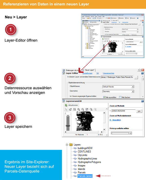

Erstellen eines neuen Layers
In dieser Übung erstellen Sie einen neuen Layer, der eine vorhandene Datenquelle referenziert, in diesem Fall die zuvor geladenen Parzellendaten. In der nächsten Übung werden Sie diesen Layer thematisieren.
Anmerkung: In der folgenden Übung verwenden Sie den Standard-Layerstil zur Konfiguration von Stilen im Layer Editor. Es ist auch der Layerstil Erweitert verfügbar, der zusammengesetzte Symbole und Stile unterstützt. Um den Layerstil zu ändern, klicken Sie auf das Menü Extras Optionen Registerkarte Layer-Editor. Unter Layerstil wählen Sie Standard für diese Übung. Weitere Informationen zu erweiterten Stilen finden Sie im Studio Benutzerhandbuch.
  Ausführliche Schritte
  1. Klicken Sie mit der rechten Maustaste auf den Ordner Layers im Site-Explorer, und klicken Sie dann auf NeuLayer.
  1. Klicken Sie im Layer-Editor neben In diesem Layer verwendete Datenressource auf [...].
  2. Navigieren Sie zum Ordner Sheboygan Public\Data, und wählen Sie dann die Datenquelle Parcels aus.
  3. Klicken Sie auf Öffnen.
    Klicken Sie auf Aktualisieren, damit das Parzellenpolygon im Vorschaubereich angezeigt wird.
  1. Klicken Sie auf DateiSpeichern, und speichern Sie die Layerressource im Ordner Layers unter dem Namen Parcels (area).
