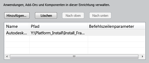

    Sie sehen eine Tabelle, in der Sie die Software verwalten können.
  3. Klicken Sie oberhalb der Tabelle auf Hinzufügen, navigieren Sie zum Speicherort der Datei und klicken Sie dann auf die Datei.
    Dateiname und -pfad werden der Verwaltungstabelle hinzugefügt. Wiederholen Sie diesen Schritt, um weitere Dateien hinzuzufügen.
