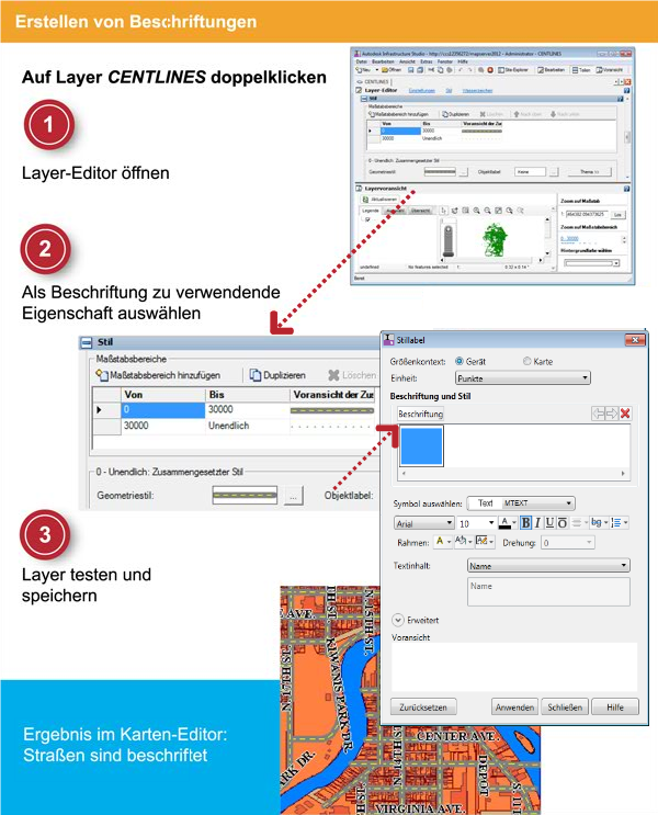

Erstellen von Labels
In dieser Übung definieren Sie die Labels, die an Hauptstraßen in der Karte angezeigt werden.
Anmerkung: In der folgenden Übung verwenden Sie den Standard-Layerstil zur Konfiguration von Stilen im Layer Editor. Es ist auch der Layerstil Erweitert verfügbar, der zusammengesetzte Symbole und Stile unterstützt. Um den Layerstil zu ändern, klicken Sie auf das Menü Extras Optionen Registerkarte Layer-Editor. Unter Layerstil wählen Sie Standard für diese Übung. Weitere Informationen zu erweiterten Stilen finden Sie im Studio Benutzerhandbuch.
  Ausführliche Schritte
  1. Doppelklicken Sie im Site-Explorer auf den Layer CENTLINES, um ihn zu öffnen.
  2. Klicken Sie oben im Layer-Editor auf Stil, um das Stilfenster vorne anzuzeigen.
  1. Klicken Sie im Layer-Editor auf den Maßstabsbereich 0-30000, um ihn auszuwählen.
  2. Klicken Sie neben Objektlabel auf [...].
  3. Aktivieren Sie im Dialogfeld Stillabel die Option Label erstellen.
  4. Wählen Sie für Anzuzeigende Eigenschaft die Option Name aus.
  5. Wählen Sie für die Einheiten Punkte aus.
  6. Geben Sie für die Größe 10 ein.
  7. Wählen Sie für das Format Fett aus, und klicken Sie auf OK.
  1. Klicken Sie im Bereich Layervoransicht auf Aktualisieren.
  2. Klicken Sie auf den Link 0-30000, um das Fenster Layervoransicht zu vergrößern, sodass die Labels sichtbar sind.
  3. Speichern und schließen Sie die Layerressource.
  4. Zeigen Sie den aktualisierten Layer in der Karte an.
