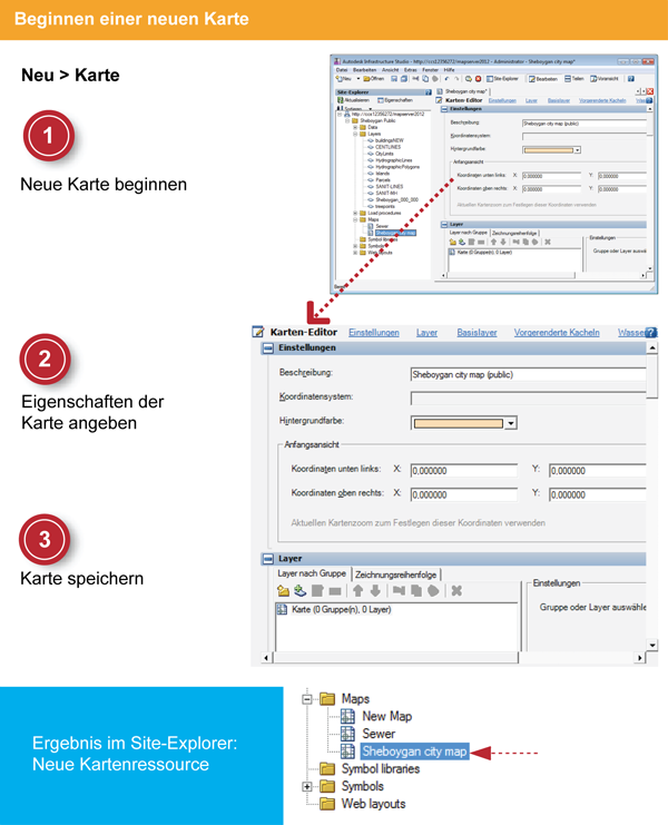

Erstellen einer neuen Karte
In dieser Übung beginnen Sie eine neue Karte und legen deren Eigenschaften fest.
  Ausführliche Schritte
  1. Klicken Sie im Site-Explorer mit der rechten Maustaste auf den Ordner Maps, und klicken Sie dann auf NeuKarte.
    Der Karten-Editor wird geöffnet, dessen Fenster automatisch in den Voransichtsbereich (unten) und den Editorbereich (oben) unterteilt ist.
  2. Klicken Sie im Infrastructure Studio-Werkzeugkasten auf Bearbeiten (in der Zeile mit den Schaltflächen Bearbeiten, Teilen und Voransicht).
    Im Karten-Editor wird der Voransichtsbereich ausgeblendet und nur der Editorbereich angezeigt. Durch das Ausblenden des Voransichtsbereichs sind die Eigenschaften der Karte besser zu erkennen.
  1. Geben Sie als Beschreibung Sheboygan city map (public) ein.
  2. Lassen Sie das Feld für das Koordinatensystem leer (die Karte verwendet das Koordinatensystem des zuerst hinzugefügten Layers).
  3. Wählen Sie eine helle Farbe als Hintergrundfarbe aus, oder lassen Sie sie weiß.
  1. Klicken Sie auf DateiSpeichern, und speichern Sie die Kartenressource im Ordner Maps unter dem Namen Sheboygan city map.
