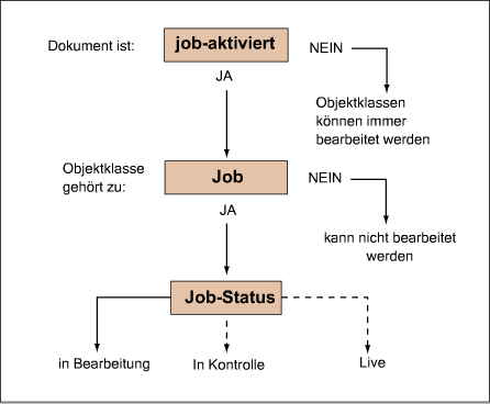

Wenn Sie mit job-aktivierten Objektklassen arbeiten möchten, müssen Sie einen Job erstellen, der diese Objektklassen enthält. Verwenden Sie dazu Job-Vorlagen.
Eine Job-Vorlage enthält vordefinierte Objektklassen, die in den aus dieser Vorlage erstellten Jobs verarbeitet werden können. Sie können job-aktivierte Objektklassen, die nicht Bestandteil dieses Jobs sind, weder ändern noch löschen.
Sie können Objektklassen aus unterschiedlichen Themen in einer Job-Vorlage kombinieren. Wenn Sie einen Job aus dieser Vorlage erstellen, können Sie den Status für die einzelnen Themen separat ändern.
Anmerkung: Sie müssen für eine Fachschale eine Job-Aktivierung durchführen, bevor Sie Job-Vorlagen erstellen. Weitere Informationen finden Sie unter Job-Aktivierung einer Fachschale. Nur datenbankbasierte Oracle-Fachschalen können job-aktiviert werden.
Job-aktivierte Objektklassen können nur bearbeitet werden, wenn sie dem aktuellen Job angehören. Ein Job kann nur verarbeitet werden, wenn er sich im Status In Bearbeitung befindet.
