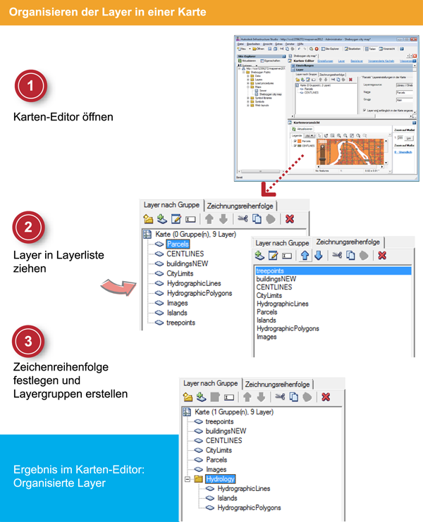

  2. Wählen Sie im Site-Explorer den Layer buildingsNew aus, und ziehen Sie ihn in die Layerliste im Bereich Layer (die Layer CENTLINES und Parcels sollten bereits in der Liste enthalten sein).
  3. Ziehen Sie die in der Abbildung auf der gegenüberliegenden Seite gezeigten Layer erneut in die Liste.
    Die Layer sollten in keiner bestimmen Reihenfolge in der Liste aufgeführt sein, wie in der Abbildung gezeigt.
  1. Klicken Sie auf die Registerkarte Zeichnungsreihenfolge, und ordnen Sie die Layer mithilfe der Pfeilschaltflächen in der in der Abbildung gezeigten Reihenfolge an, sodass der Layer Images ganz unten und der Layer treepoints ganz oben steht.
  2. Klicken Sie auf die Registerkarte Layer nach Gruppe. Klicken Sie mit der rechten Maustaste in die Liste, und wählen Sie Neue Gruppe.
  3. Nennen Sie die neue Gruppe Hydrology, und ziehen Sie die zugehörigen Layer sowie den Layer Islands in diese Gruppe.
  4. Speichern Sie die Änderungen an der Kartenressource.
