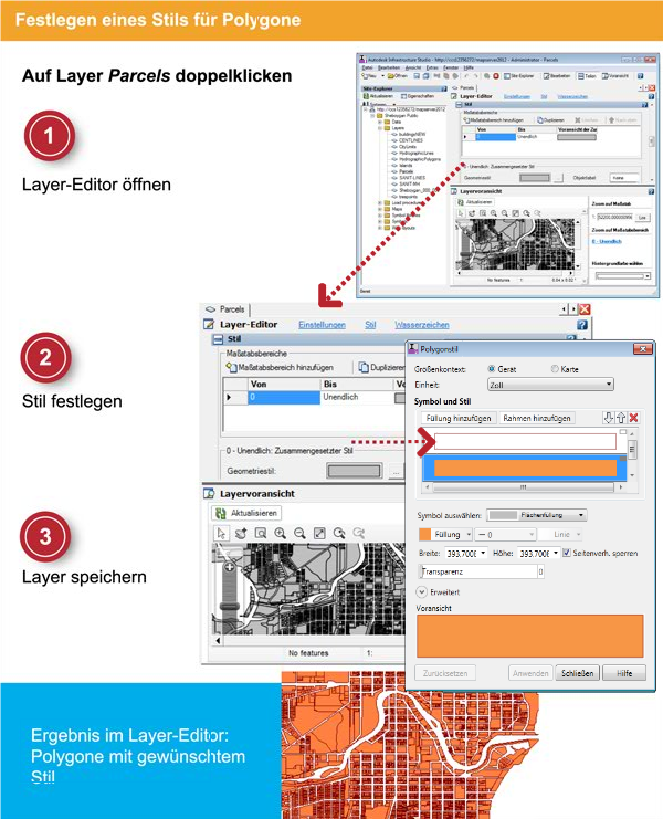

Festlegen des Stils für einen Polygonlayer
In dieser Übung legen Sie einen grundlegenden Stil für einen Polygonlayer fest, indem Sie eine Füllfarbe und eine Rahmenfarbe auswählen.
Anmerkung: In der folgenden Übung verwenden Sie den Standard-Layerstil zur Konfiguration von Stilen im Layer Editor. Es ist auch der Layerstil Erweitert verfügbar, der zusammengesetzte Symbole und Stile unterstützt. Um den Layerstil zu ändern, klicken Sie auf das Menü Extras Optionen Registerkarte Layer-Editor. Unter Layerstil wählen Sie Standard für diese Übung. Weitere Informationen zu erweiterten Stilen finden Sie im Studio Benutzerhandbuch.
  Ausführliche Schritte
  1. Doppelklicken Sie im Site-Explorer auf den Layer Parcels (nicht die Elementquelle Parcels).
    Der Layer-Editor wird geöffnet, dessen Fenster automatisch in den Voransichtsbereich (unten) und den Editorbereich (oben) unterteilt ist.
  2. Klicken Sie im Voransichtsbereich auf Aktualisieren, um den Layer anzuzeigen.
  3. Verwenden Sie das Werkzeug Auf Rechteck zoomen, um das Fenster Layervoransicht zu vergrößern, sodass die Parzellen deutlich zu erkennen sind.
  4. Klicken Sie oben im Layer-Editor auf Stil (blauer Text, keine Schaltfläche).
    Daraufhin wird das Stilfenster des Layer-Editors vorne angezeigt. Im Stilfenster ist es einfacher, den Stil für den Layer anzugeben.
  1. Klicken Sie im Layer-Editor unter Geometriestil auf [...].
  2. Wählen Sie im Dialogfeld Stilbereich eine orange Vordergrundfarbe aus. Wählen Sie eine dunkelrote Linienfarbe für den Rahmen aus.
  3. Klicken Sie auf OK.
  1. Klicken Sie in der Layervoransicht auf Aktualisieren, um den Stil zu testen.
  2. Klicken Sie im Werkzeugkasten auf Speichern, um die Layerressource zu speichern.
