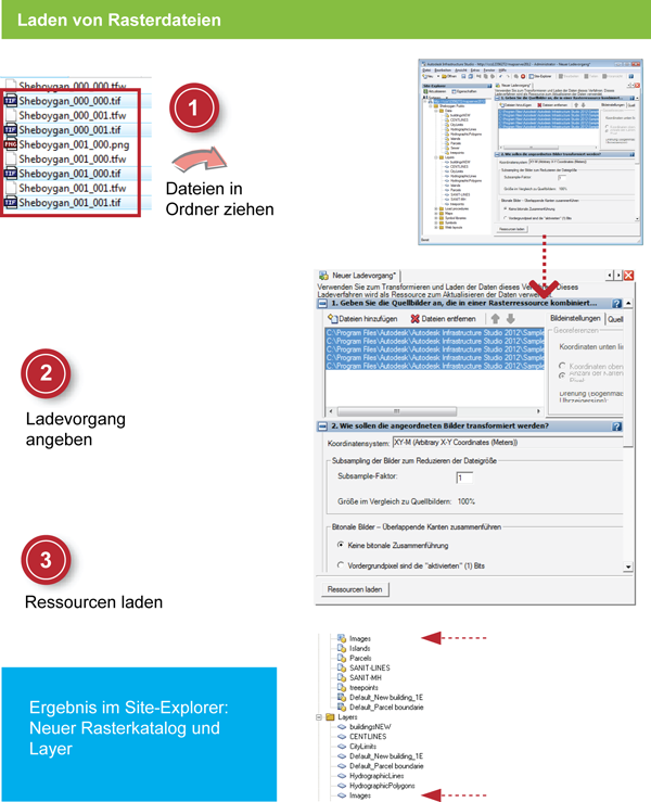

Laden von Rasterbildern
In dieser Übung laden Sie vier Rasterbilder als Rasterkatalogressource. In einem Rasterkatalog wird die Definition mehrerer zusammenhängender Bilder gespeichert.
  Ausführliche Schritte
  1. Navigieren Sie im Windows Explorer zu folgendem Ordner: C:\Programme\Autodesk\Autodesk Infrastructure Studio 2017\Sample Data\Raster
  2. Wählen Sie die vier TIF-Dateien im Ordner aus. Ziehen Sie die Dateien in den Ordner Sheboygan Public im Site-Explorer.
  1. Wählen Sie im Ladevorgang-Editor das Koordinatensystem SheboyganWI-F (für die Kategorie Wisconsin, USA).
  2. Ändern Sie unter Wohin sollen die Ressourcen geladen werden den Rasterkatalog-Ressourcennamen in Images.
  1. Klicken Sie auf Ressourcen laden.
    Beachten Sie den neuen Rasterkatalog und die neuen Layerressourcen im Site-Explorer.
  2. Klicken Sie auf DateiSpeichern, und speichern Sie die Ladevorgangsressource im Ordner Load Procedures unter dem Namen Load images.
  3. Schließen Sie den Ladevorgang-Editor.
