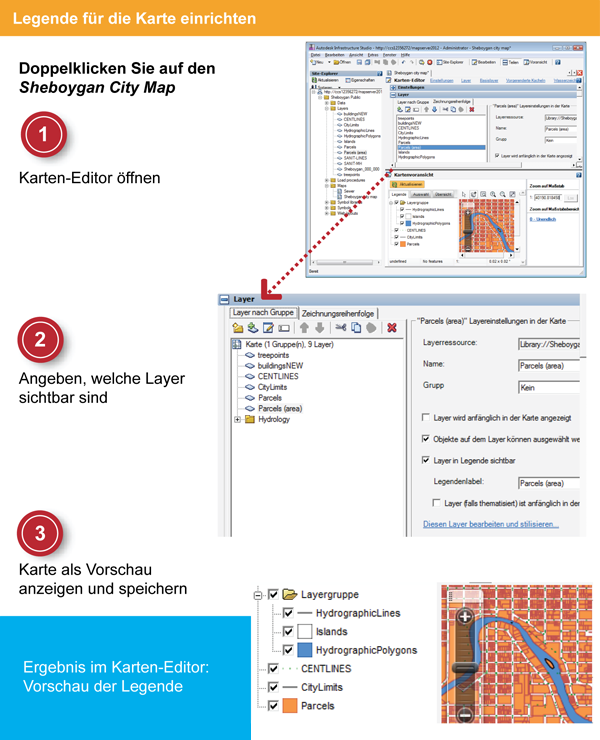

Einrichten der Kartenlegende
In dieser Übung legen Sie fest, wie die Legende angezeigt werden soll. Einige Layer sind anfangs aktiviert, während andere deaktiviert sind. In der nächsten Übung können Sie die Legende im Webbrowser anzeigen.
  Ausführliche Schritte
  1. Doppelklicken Sie im Site-Explorer auf die Karte Sheboygan City Map, um sie zu öffnen.
  2. Klicken Sie im Infrastructure Studio-Werkzeugkasten auf Bearbeiten.
  1. Ziehen Sie den Layer Parcels (Area) aus dem Ordner Layers in die Layerliste im Bereich Layer.
  2. Klicken Sie auf die Registerkarte Zeichnungsreihenfolge, und verschieben Sie den Layer Parcels (Area) nach oben, bis er sich direkt unter dem Layer Parcels befindet.
  3. Klicken Sie auf die Registerkarte Layer nach Gruppe, und stellen Sie sicher, dass der Layer Parcels (Area) weiterhin ausgewählt ist. Deaktivieren Sie die Kontrollkästchen. Layer wird anfänglich in der Karte angezeigt und Layer (falls thematisiert) ist anfänglich in der Legende erweitert.
    Der Layer wird deaktiviert, wenn die Karte im Viewer angezeigt wird, und der Farbschlüssel für das Thema wird nicht erweitert.
  1. Klicken Sie im Infrastructure Studio-Werkzeugkasten auf Teilen.
  2. Klicken Sie im Bereich Kartenvoransicht auf Aktualisieren, um die Legende zu testen.
  3. Deaktivieren Sie das Kontrollkästchen neben Parcels und aktivieren Sie das neben Parcels (area). Erweitern Sie den Layer Parcels (area), um den Themenschlüssel anzuzeigen.
  4. Speichern Sie die Kartenressource.
