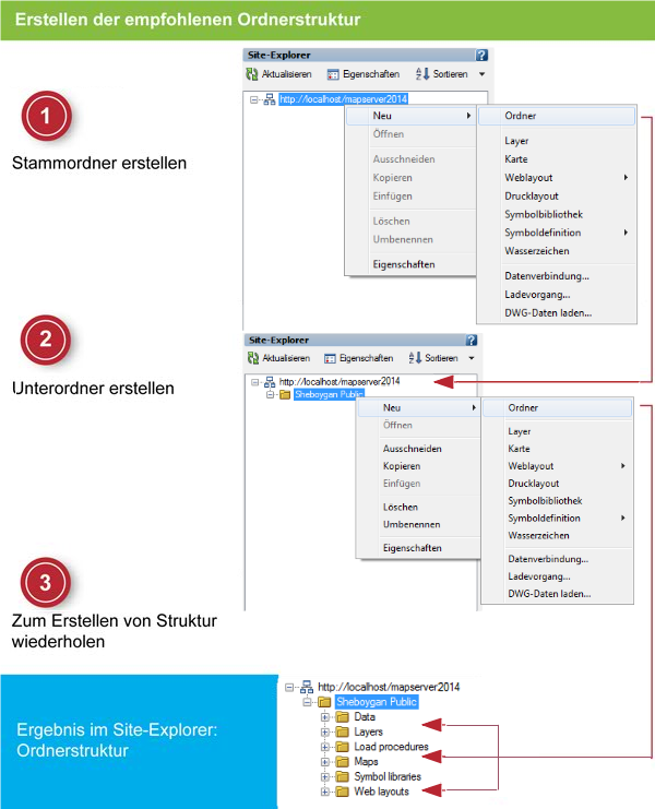

Erstellen einer Ordnerstruktur
In dieser Übung erstellen Sie die empfohlene Ordnerstruktur für ein neues Projekt in Infrastructure Studio.
Nummer Ausführliche Schritte
  1. Klicken Sie mit der rechten Maustaste auf den URL oben im Site-Explorer (wie in der Abbildung gegenüber gezeigt), und klicken Sie dann auf NeuOrdner.
  2. Nennen Sie den neuen Ordner Sheboygan Public.
  1. Klicken Sie im Site-Explorer mit der rechten Maustaste auf Sheboygan Public, und klicken Sie dann auf NeuOrdner.
  2. Nennen Sie den neuen Ordner Data.
  1. Wiederholen Sie die beiden letzten Schritte, um die auf der gegenüberliegenden Seite dargestellte Ordnerstruktur zu erstellen.
