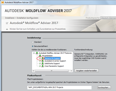

Anmerkung: Damit Schnellstart installiert wird, muss bei der Installation des Autodesk Moldflow Adviser-Pakets das Kontrollkästchen Siemens NX Support aktiviert sein.
