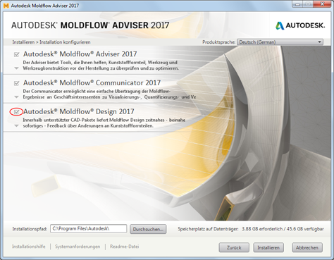

Autodesk Moldflow Adviser ist jetzt mit Autodesk Moldflow Design im selben Installationspaket gebündelt.
Wenn Sie diese Anwendung nicht installieren möchten, kann diese Option bei der Installation von Autodesk Moldflow Adviser deaktiviert werden.

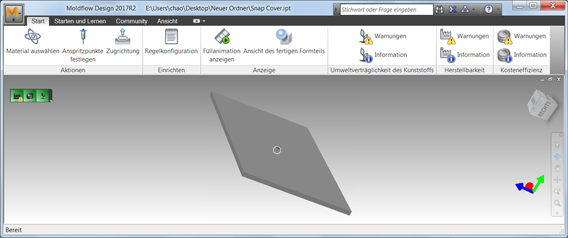

Autodesk Moldflow Design kann alleine oder als Widget in den folgenden CAD-Anwendungen aufgerufen werden:
  • Autodesk Inventor 2016
  • Autodesk Inventor 2017
  • Autodesk Inventor LT 2016
  • Autodesk Inventor LT 2017
  • Creo™ Parametric 2.0
  • Creo™ Parametric 3.0
  • Dassault Systèmes® Solidworks 2015
  • Dassault Systèmes® SolidWorks 2016
Autodesk Moldflow Design gibt mittels eines Satzes dreier Symbole, die für Überlegungen bezüglich der Herstellbarkeit, Kosten und Umweltverträglichkeit stehen, Feedback über die Auswirkungen von Design-Entscheidungen.
Wenn Sie die Abmessung eines Teils des Formteils ändern, kann dies sowohl die Herstellbarkeit als auch die Kosten verändern. Wenn Sie ein anderes Material auswählen, so erhalten Sie schnelles Feedback über die Auswirkungen, die diese Auswahl auf die Kosten und Umweltverträglichkeit hat.
Die meisten Parameter, die zur Errechnung dieser Indikatoren verwendet werden, sind konfigurierbar, so dass die Ergebnisse für das entsprechende Projekt relevant sind.
