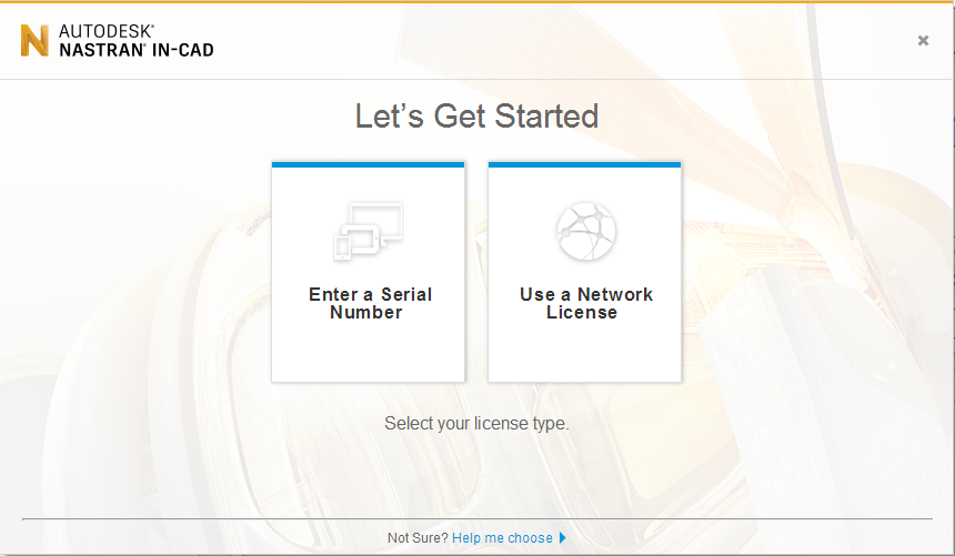

    3. Öffnen Sie ein neues Dokument, um den Prozess der Lizenzierung und Aktivierung zu starten. Klicken Sie auf Datei Neu. Der Anfangsbildschirm wird angezeigt:
    4. Klicken Sie bei einer Einzelplatzlizenz auf Seriennummer eingeben. Klicken Sie bei einer Netzwerklizenz (übertragbare Lizenz) auf Netzwerklizenz verwenden.
    5. Wenn Sie über eine Netzwerklizenz verfügen, geben Sie die Portnummer und den Servernamen im Format port@servername ein. Möglicherweise ist es erforderlich, die IP-Adresse des Servers statt den Servernamen zu verwenden. Das Verwenden einer IP-Adresse kann Probleme bei der Auflösung des Namens durch den Domain Name Service (DNS) verhindern.
      Für eine Einzelplatzlizenzierung müssen Sie Ihre Autodesk In-CAD Seriennummer und den Produktschlüssel eingeben.
    6. Wenn Sie Probleme damit haben, eine Verbindung zu Ihrem Server herzustellen und eine Lizenz abzurufen, kann es notwendig sein, die Umgebungsvariable FLEXLM_TIMEOUT hinzuzufügen, mit dem eingestellten Wert 15000000. Der Wert für das Timeout wird in Mikrosekunden angegeben, sodass der angegebene Wert ein Timeout-Intervall von 1,5 Sekunden darstellt. Für VPN-Verbindungen und langsame WAN-Netzwerke ist der Standardwert für das Timeout (ohne die angegebene Systemvariable) häufig nicht ausreichend. Wenn weiterhin Probleme auftreten, sollten Sie den Wert für das Timeout weiter erhöhen.
      Anmerkung: Sie können diese Variable auch als Benutzerumgebungsvariable einrichten. Der Vorteil einer Systemvariablen liegt darin, dass diese für alle Benutzer gilt, die sich bei einer Arbeitsstation anmelden. In einer Mehrbenutzerumgebung müssten Sie ansonsten die Benutzervariable im Profil jedes Benutzers definieren.
