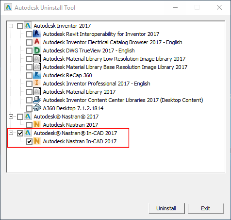

  1. Über das Autodesk-Deinstallationswerkzeug:
    1. Klicken Sie unter Windows 7 auf die Schaltfläche Start.
    2. Klicken Sie auf Alle Programme.
    3. Erweitern Sie Autodesk, und klicken Sie auf Deinstallationswerkzeug.
    4. Aktivieren Sie das Kontrollkästchen neben Autodesk Nastran In-CAD 20xx.
    5. Klicken Sie auf Deinstallieren.
    6. Klicken Sie auf Beenden, um das Deinstallationswerkzeug zu schließen.

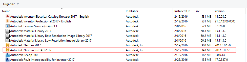

  2. Über die Systemsteuerung:
    1. Gehen Sie zur Windows Systemsteuerung, gehen Sie zum Applet für die Verwaltung von Programmen und Funktionen, und klicken Sie darauf, um es auszuführen.
    2. Wählen Sie die Komponente Autodesk Nastran In-CAD 20xx.
    3. Klicken Sie auf Deinstallieren.
