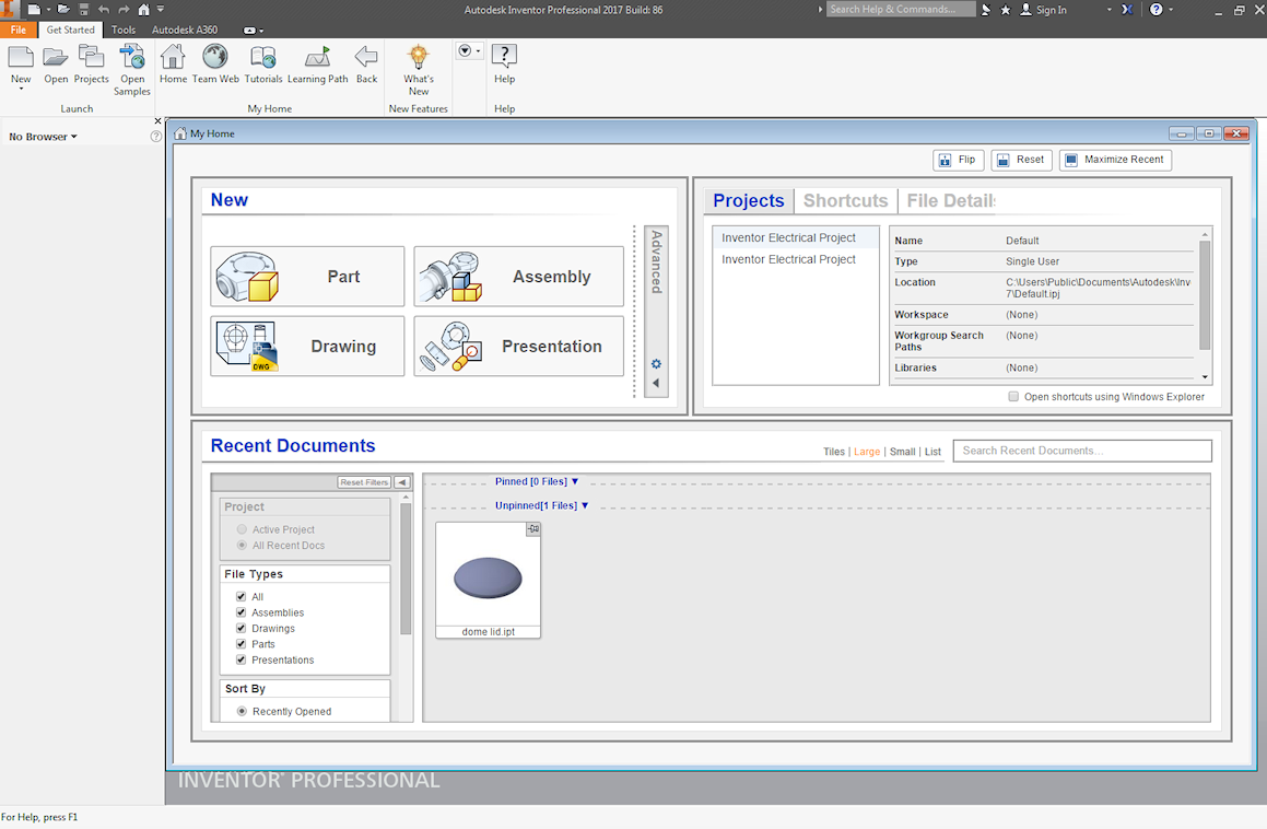

  3. Erstellen Sie ein neues CAD-Dokument, oder öffnen Sie ein vorhandenes, um den Prozess der Lizenzierung und Aktivierung zu starten.
    1. Klicken Sie beispielsweise auf Datei Neu. Der Anfangsbildschirm wird angezeigt:

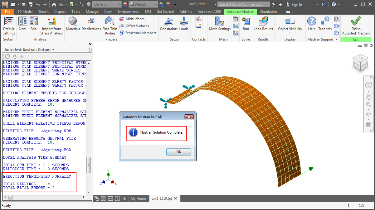

  4. Wählen Sie die Schaltfläche Ausführen aus der Multifunktionsleiste Autodesk Nastran, um das Modell auszuführen. Der Autodesk Nastran In-CAD-Solver sollte ohne Fehler oder Warnmeldungen abschließen, wie in der Abbildung unten gezeigt:

  4. Klicken Sie auf Analyse ausführen. Der Autodesk Nastran In-CAD-Solver sollte ohne Fehler oder Warnmeldungen abschließen, wie in der Abbildung unten gezeigt:
